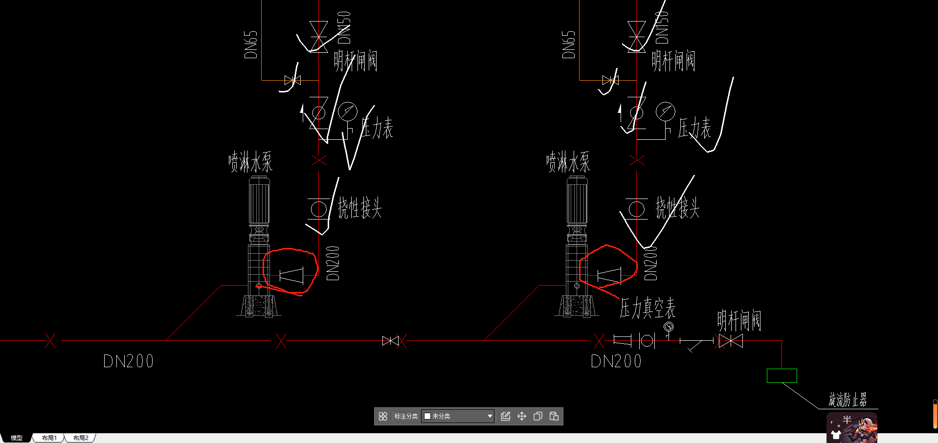

悬赏问题 如图,能否帮我解答一下,我在图片中看到的泵组件和那个被圈起来的部分分别是什么?
浮云人生 2025-04-29 15:51:59 接下悬赏并解答
dahai1357
 求解!我看到的这个泵附件是什么?红色部分如何识别?
变径接头
• 同心异径管(Concentric Reducible Tube或Butt-Welding Elbow)是一种管道连接件,用于改变管道的直径以适应不同尺寸的需求,通常在直线段与斜线段或者两个相同直径管道之间的过渡处使用。
• 它的设计特点是内外管壁中心线保持一致,这样可以保证流体在通过时没有大的压力损失,减少能量消耗。
• 同心异径管分为多种类型,如焊接异径管、锻造异径管等,材质常见于等,适用于各种工业管道系统。
• 在安装前,应确保同心度和密封性良好,以防止泄露和影响管道的整体性能。

您真的解答得很到位,谢谢您。
