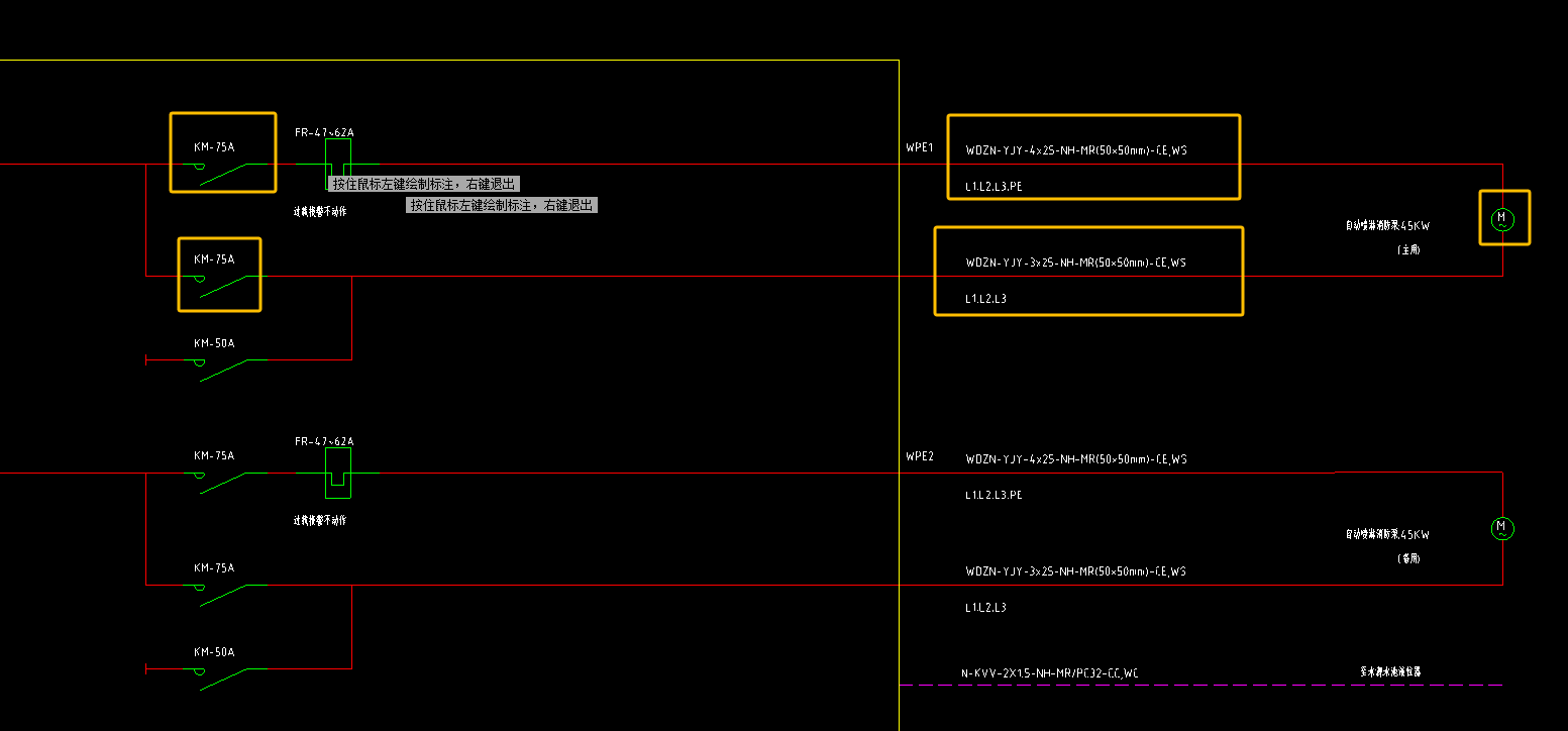

悬赏问题 如图,我的泵系统图中,一个泵有两套备用回路,如何理解其工作方式?正常情况下只使用一套,故障时切换到另一套,那么在计算工程量时,是否需要对两套回路都计费呢?希望得到专业老师的解答。

两个回路由主备设计,都需要计入工程量。
相关信息:
1. 双回路系统:这是一种电力或供水系统的常见配置,确保即使一条线路出现故障,也能通过备份线路维持连续供应,提高可靠性。
2. 工程计量原则:在项目估算和计价时,通常会考虑所有可能的工作路径(包括备用选项),以覆盖潜在的风险和维护需求。因此,对于具有双重保护机制的设备,如你的泵系统,两套回路都会被计算在内。
3. 维护成本考虑:双回路设计虽然增加了初期投资,但长期来看可以降低因单一回路故障导致的停机时间和维修成本,所以从整体角度看是有益的。
