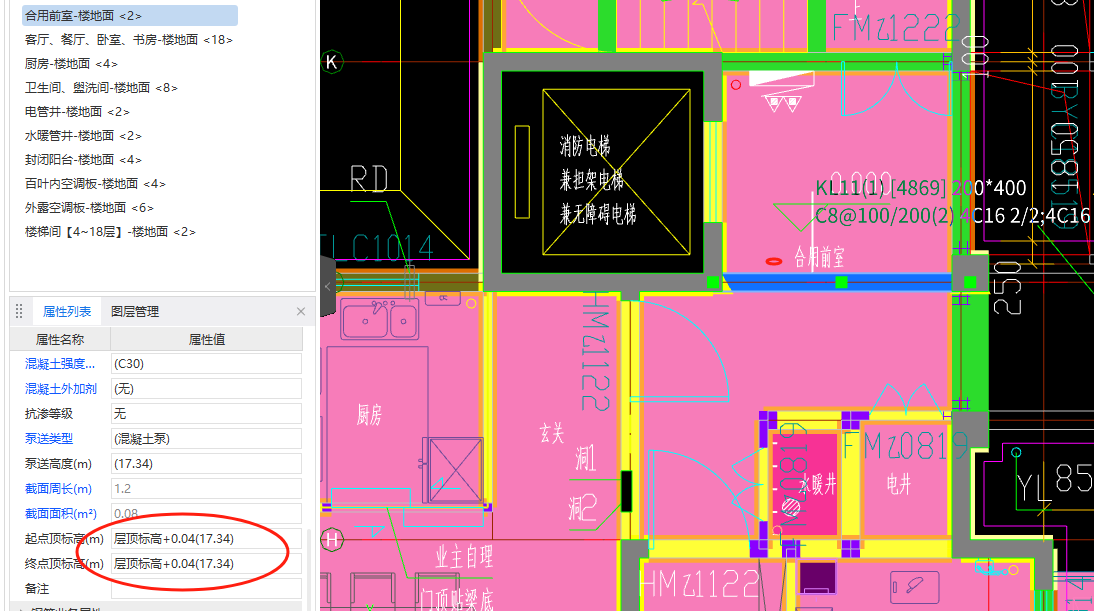

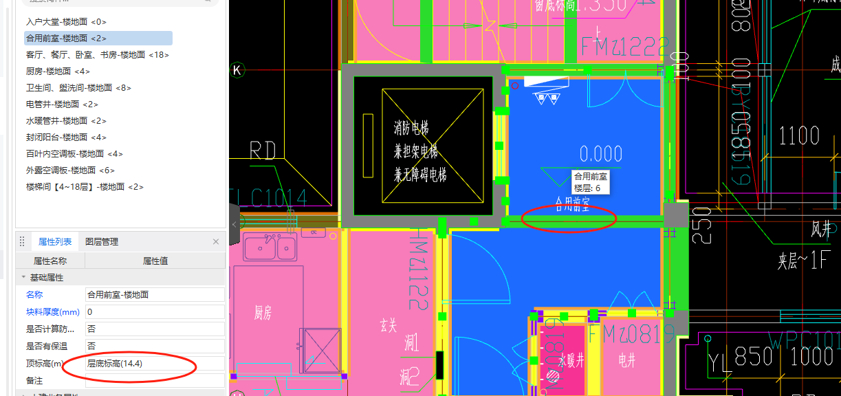

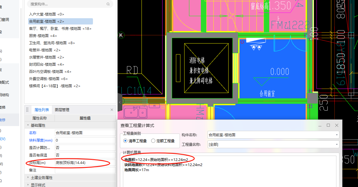

悬赏问题 如图,我在设计中遇到困惑,关于有反梁的楼层,应该将楼地面标高设为层底还是底板顶?统一使用底板顶标高是否更为简便?平时建模时是否应始终以底板顶标高处理?请给予明确指导,感谢!

建议采用底层基础面作为基准来设置。
相关领域:
• 楼地面标高设置需考虑结构特点:对于有反梁的楼层,通常选择与底层基础面(即底层楼板下表面)相平,这样能确保结构稳定并避免水患风险。
• 层底标高是指每层层高的起始点,考虑到施工实际,直接使用底层基础面作为标高起点可简化计算和协调工作流程。
• 统一设置成底板顶标高可能会导致局部区域高度调整,若无特殊需求,底层基础面设置更为常规和合理。
• 建模时,遵循建筑规范和软件推荐做法,一般情况下底层楼板会被视为参考基准,因此设置成底板顶标高是一个常见的操作方式。
• 不过在具体项目中,还需结合建筑设计图纸、结构分析以及施工要求进行细致判断。如有反梁且影响功能或美观,可能需要专业人员评估后做出决定。
