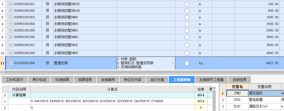

悬赏问题 如图,能帮我解析一下截图中的消防水管道支架计算步骤吗?
 请教如何计算消防水管道支架的安装方法?
按照管道支架定额附录四中的标准用量表格进行计算。

• 管道支架设计通常依据建筑规范和行业标准(如《建筑给排水及采暖工程施工质量验收规范》)。
• 定额中的附录四提供了不同规格、材质管道所需的支架数量和类型参考。
• 在实际操作中,可能还需考虑管道长度、坡度、弯头等因素对支架需求的影响。
• 计算时需确保支架间距符合规定,以保证管道系统的稳定与安全。
