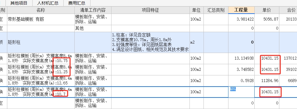

悬赏问题 如图,我在项目中遇到疑惑,模板高度差异大但单价相同,能解释下原因吗?
lanhao2009 2025-05-01 10:44:39 接下悬赏并解答
yy734272599
 请教:模板高度不同,为何单价保持一致?
对于模板高度不一但单价相同的疑问,我了解到这是基于超高部分的计价规则。例如,如果模板超出常规高度1米(如A1-20-25),若超过2.35米(比如10.75米减去基础8.4米),则按照每增加3米进行计算,所以这部分会乘以系数3。同样,其他情况如11.25米和10.7米也遵循这一规则。因此,尽管实际高度不同,但由于采用统一的超高费用计算方法,导致单价保持一致。
