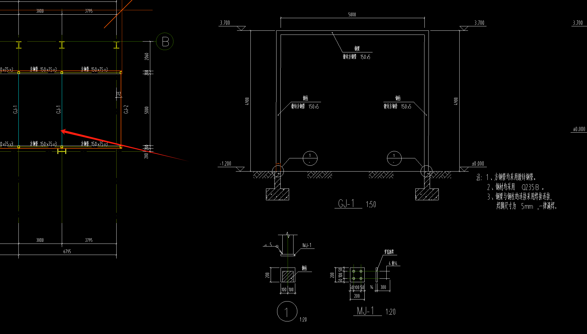

悬赏问题 如图,我该如何正确理解并计算GJ-1,补充规格和长度的具体要求是什么?
 求解GJ-1的计算方法及补充规格疑问
GJ-1的规格可以采用150mm乘以5mm的热浸锌方形钢管;其长度计算公式是总长度等于各个部分之和,比如这里为(4.9m + 4.9m + 5m)。
