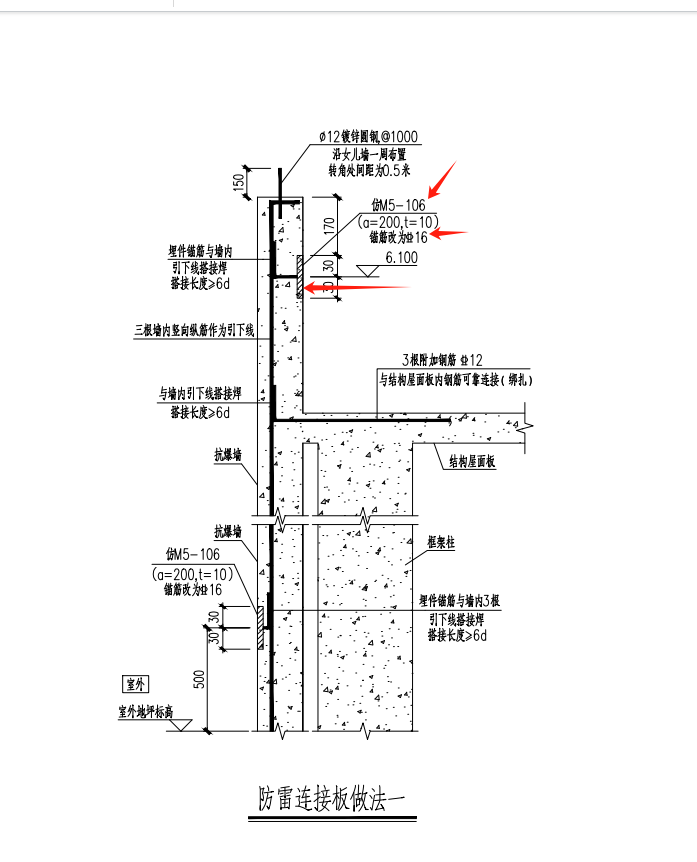

悬赏问题 如图,我在图纸上看到仿M5-106标注,不清楚这是指钢板规格还是改为16号钢筋,请问专家能解答吗?

预埋铁件的详细信息如下:一块的尺寸为200mm长、10mm厚,宽度在图纸上明确标示为60mm。关于预埋铁件,一些额外的相关知识可能包括:
相关专业知识:
1. 类型:预埋铁件通常用于建筑结构中,作为固定其他构件或管道的基础。
2. 材质:常见的预埋铁件材料有钢板(如这里提到的),还有等,选择取决于承重需求和环境条件。
3. 加工:长度和厚度可根据设计要求定制,宽度则需按照图纸指示确保精确安装。
4. 安装:预埋前要确保与设计图纸一致,并进行适当的防腐处理以增加使用寿命。
5. 检查:施工过程中应仔细核对图纸,确认预埋位置和尺寸无误。

您的回答非常准确,谢谢您。
