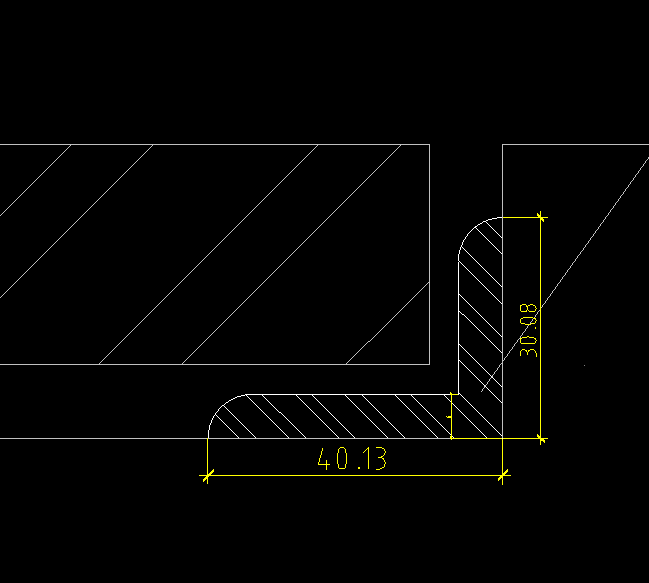

悬赏问题 如图,能否告诉我30mm*40mm*6mm的角钢其理论重量应该如何计算?

对于非标尺寸的角钢,您可以使用如下的计算公式来估算重量:
相关专业知识:
1. 重量计算公式:通常,角钢的理论重量可以通过以下公式进行估算(以每米长度的质量计):
• \( W = \text{截面积} \times \rho \times \text{长度} \)
其中:
• \( W \) 是单位长度的重量(kg/m)
• 截面积 \( A \) 可以通过边长计算得出,对于角钢 \( L_1 \times L_2 \times t \),其中 \( L_1 \) 和 \( L_2 \) 是肢宽,\( t \) 是厚度。
• \( \rho \) 是材料的密度,一般情况下,碳钢约为7850 kg/m³。
2. 具体计算:以您提到的30mm*40mm*6mm为例,截面积 \( A = (L_1 + L_2) \times t / 2 \)。所以,先计算出 \( A = (30mm + 40mm) \times 6mm / 2 \),然后乘以材料密度7850 kg/m³,最后乘以给定的长度即可得到总重量。
请记得,这只是一个近似值,实际重量可能会因加工精度、材质差异等因素略有不同。如果需要精确重量,请咨询制造商或使用专业的工程软件进行计算。

谢谢您的耐心解答。
