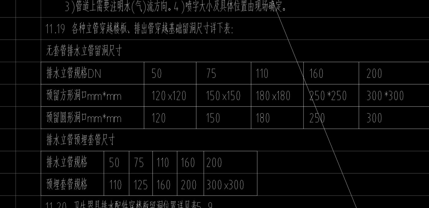

悬赏问题 如图,哪些情况下排水立管无需安装套管和预留孔?例如大便、小便、洗手盆和地漏排水如何处理?
 排水立管何时可以不使用套管和预留洞?
排水立管的安装规定通常要求,在穿越屋面和地下室外墙时应采用刚性防水套管以确保密封。然而,对于楼板上的排水立管,如果没有明确规定或设计要求,可以根据实际情况决定是否使用套管,这是一个灵活性较高的部分。
关于卫生洁具的连接,如使用塑料套管,通常是将一段管道插入预留孔洞内完成。这种做法适用于大多数室内排水系统,只需按照预留孔洞的尺寸来操作即可。
