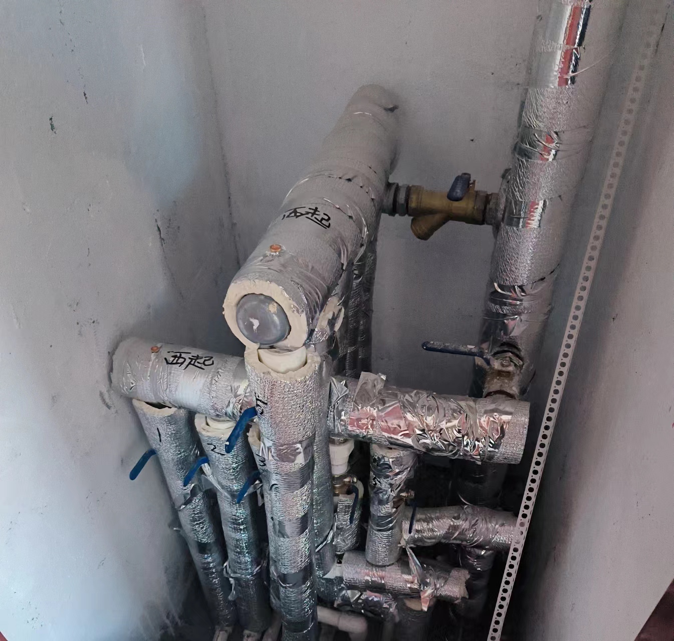

悬赏问题 如图,我的照片中展示的保温管属于PAP保护层范畴吗?
zzzjjj88 2025-03-12 15:23:39 接下悬赏并解答
花月
 拍摄的暖井内保温管,这是PAP保护层吗?
看起来相似,但为了确认,需要查看具体的材料规格。据我所知,PAP保护层通常具有0.15到0.20毫米的厚度,采用双面涂覆,单边涂覆厚度在0.03到0.05毫米之间。在包带上,PAP带需通过热熔搭接,搭接宽度至少应达到4至6毫米,或者等于PAP带宽度的20%。确保搭接质量至关重要,因为它是防止水分渗透的关键因素,所以在工艺检查时会进行剥离强度的抽样测试。
相关信息:
1. PAP保护层材质:主要由知箔和聚乙烯组成。
2. 知箔厚度范围:0.15-0.20mm。
3. 聚乙烯涂层:双面涂覆,单边厚度约0.03-0.05mm。
4. 搭接要求:宽度4-6mm 或 20% 带宽,保证良好的密封性。
5. 检验标准:剥离强度测试,以确保防潮性能。
