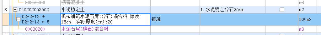

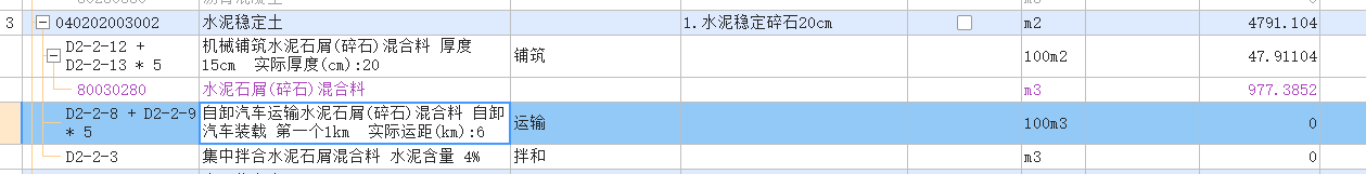

悬赏问题 如图,在施工中,因为实际厚度超出预设的15cm水泥石屑(碎石)混合料,是否需对额外的5cm进行额外运输费用计算?
东特009 2024-12-14 18:13:10 接下悬赏并解答
tony2013
 铺设15cm厚的水泥石屑混合料后实际有20cm,是否需要再次支付运输费?
是的,通常情况下需要考虑这部分额外费用。建议查看工程清单是否有包含额外厚度的运输费用明细。
相关信息:
1. 工程合同与费用计算:施工过程中,合同中的清单通常会详细列出各项费用,包括材料运输费用。如果实际工作量超过预期,可能需要根据合同条款或事先约定来判断是否需要追加费用。
2. 成本变更管理:建筑行业一般遵循变更管理流程,如超出预计范围的工作,需要经过审批并调整报价。因此,咨询项目管理人员或工程师以确认费用处理方式是明智的。
3. 预算与估价:在项目开始时,应预留一定的预算余地应对可能出现的变更,确保能够覆盖所有可能的成本增加。
