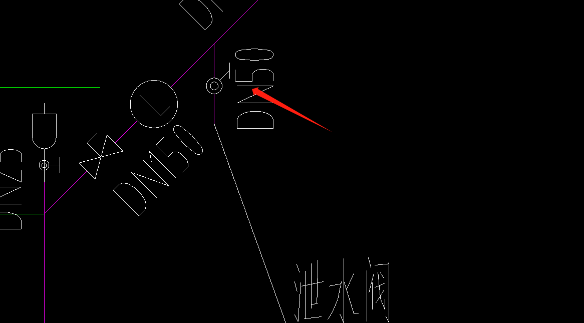

悬赏问题 如图,我在设计喷淋系统时,泄水阀的竖直管道应该设定多高才恰当?
lyyyyyy1 2025-03-05 19:09:52 接下悬赏并解答
glqqlg
 喷淋系统中泄水阀竖直管的理想高度是多少?
建议设置为离地面约200毫米。
相关专业知识:
• 泄水阀竖直管的高度选择应考虑便于排水及维护,200毫米的高度通常方便日常操作。
• 根据建筑规范,这个高度可以确保最低水位点与地面有一定的安全距离,防止积水引发的问题。
• 在实际安装过程中,还需预留一定的膨胀余量以适应温度变化。
• 不同类型的喷淋系统或特定区域可能有特殊要求,具体高度最好参照专业设计指南或咨询专业人士。
