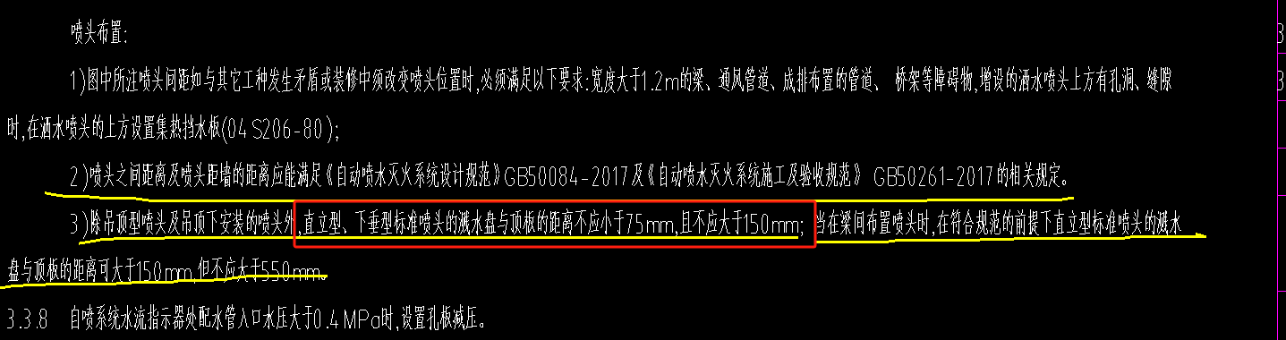

悬赏问题 如图,如果喷淋管位于梁下且顶部至喷头距离为0.2米,如何保持喷头与顶的最大间距不超过0.15米?

有支撑结构的
