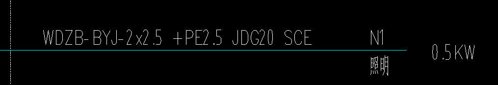

悬赏问题 如图,我在查看配电系统图时遇到了一个符号,能解释一下它的含义吗?
 配电系统图中的符号代表什么?
在配电系统图中,N1表示照明专用线路,其中包含了两根使用低烟无卤阻燃材质、规格为2.5平方毫米的电线,以及一根同样材质规格的接地线。这些电线都通过直径为20mm的JDG钢套管进行管道保护,并且它们被安装在吊顶内部。
1. N1标识:通常用于电气图纸上,区分不同的电路功能,如照明、动力等。
2. 低烟无卤阻燃材料:这是一种安全性能良好的电线绝缘材料,发生火灾时产生较少有毒烟雾。
3. 电线规格:2.5平方毫米是常见的电线截面积,适合一般家庭用电需求。
4.:建筑电气工程中常用的管材,轻便且便于布线。
5. 吊顶内敷设:电线隐藏在吊顶内部,保证了装修美观并满足防火规范。
