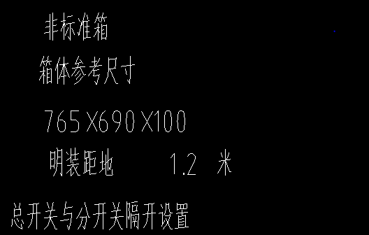

悬赏问题 如图,我该如何确定配电箱内的预留长度?
刘锦晶 2024-12-14 15:11:05 接下悬赏并解答
非著名铁匠
如图,我该如何确定配电箱内的预留长度?
 配电箱内部预留长度如何测量?
通常预留长度为2米,而则需考虑箱子周长的一半作为预留。
扩展阅读:
1. 配电箱预留长度计算:对于电缆,一般建议考虑到安装、接头以及日常维护的需求,预留2米是比较常见的做法。电缆预留过短可能导致操作不便。
2. 电线预留:电线预留应参照设备布局和电气图,通常会以箱子周长的一半为准,这样可以保证在箱子打开或更换线路时有足够的活动空间。
3. 特殊情况:如果存在弯曲路径或者特定使用环境,可能需要适当增加预留长度,确保线路灵活性与安全性。
4. 安装前测量:在安装前务必准确测量配电箱内所需电缆和电线的具体长度,避免浪费并保持良好的电气工程实践。
