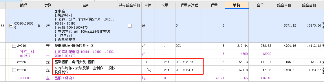

悬赏问题 如图,我在处理配电箱安装项目时,对于底部基础槽钢的定额工程量计算方法不太明白,那个2.34/23.4的比例是如何得出来的呢?

基础槽钢的工程量计算涉及到配电柜的设计尺寸。以一个常见的例子来说,如果配电柜底面的周长由两边各加0.7米和0.47米的边框组成,即(0.7 + 0.47) * 2 = 2.34米。使用的是10#槽钢,这种钢材每米的重量大约是10.007千克。
相关信息:
• 配电箱基础槽钢规格:不同型号的槽钢有不同的重量密度,比如10#, 8#, 6#等,选择合适的槽钢规格可以确保结构稳定且经济合理。
• 工程量计算公式:通常情况下,基础槽钢的工程量等于槽钢总长度乘以其单位重量。例如这里提到的2.34米乘以10.007kg/m。
• 周长与设计考虑:配电柜底面的周长计算对确定所需槽钢长度至关重要,这关系到整个配电系统的承重能力和稳定性。
• 实际操作:在施工前,可能还需要考虑到预留切割损耗等因素,以保证实际采购的槽钢足够用于安装。

您解答得非常清晰,我终于明白了。
