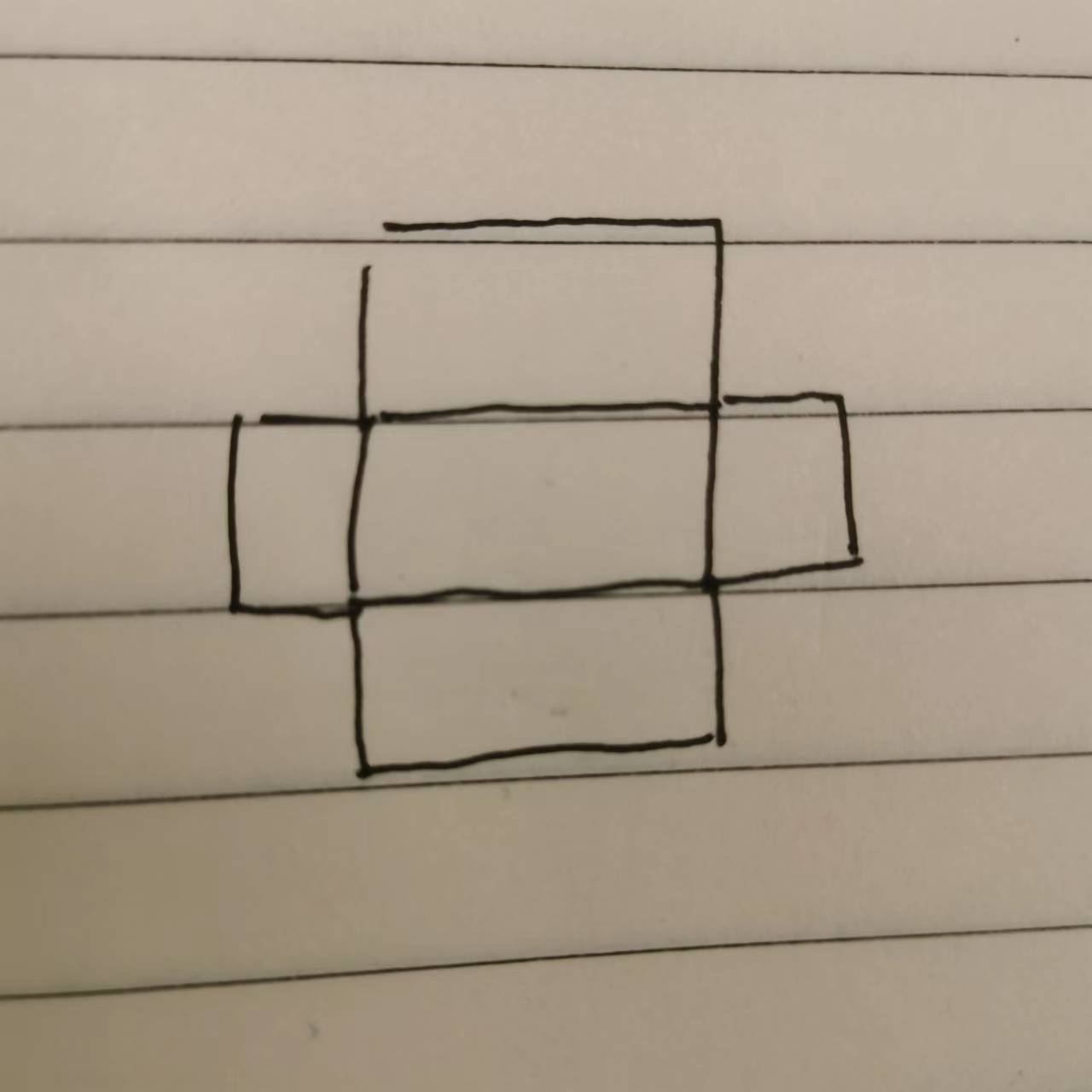

悬赏问题 如图,我该如何理解飘窗和阳台封闭窗的工程量计算,是否根据设计图示框型材外边线尺寸并扩展面积呢?
 飘窗和阳台封闭窗的计费方式是基于设计图纸上的哪一标准?
这个指的是窗户框架本身的结构,不包括上方和下方的支撑板或底座。具体来说,计算时只涉及的实际开口部分。

3. 框型材的展开面积是指窗台投影到墙面的平面面积,不包含额外的装饰条、把手等附件。
