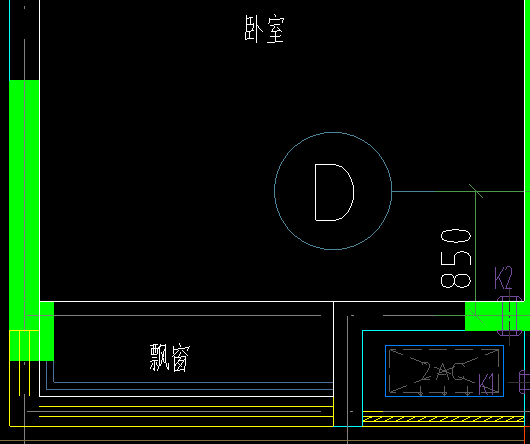

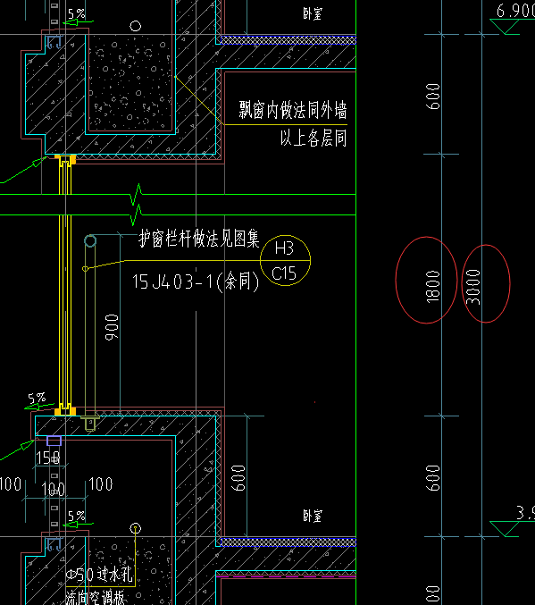

悬赏问题 如图,我的飘窗窗台离地0.6米,总层高3米,内部净高1.8米,这种情况需要计入建筑面积吗?如果窗台更高(超过2.1米),且飘窗板上有额外的结构层,净高同样是1.8米,这会影响计算规则吗?

按照规定,飘窗若窗台高度低于0.45米并且净高度达到或超过2.1米,则会被纳入建筑面积计算范围内。我的情况中,窗台0.6米并不符合这一条件,所以不计算。
小提示:
1. 建筑面积计算标准:一般依据《建筑工程建筑面积计算规范》来执行,对于阳台、露台等特殊部位,其计算方法与普通房间有所不同。
2. 飘窗界定:窗台高度和净高是判断是否计入建筑面积的关键因素,通常窗台高度不超过0.45米且净高大于2.1米被视为室内空间。
3. 实际操作中的注意事项:开发商或设计院在计算时可能会参考地方性规定或合同约定,具体以官方文件为准。
