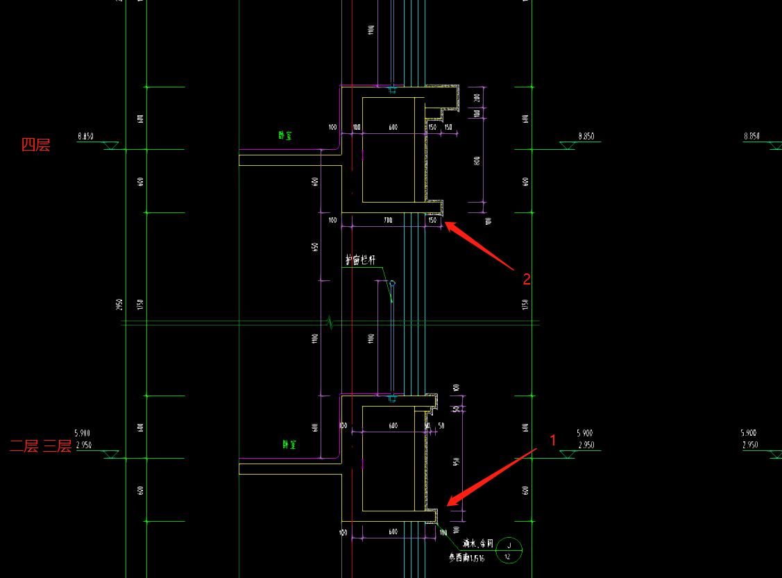

悬赏问题 如图,当飘窗顶部节点1和2的尺寸不同时,我应该如何确定二层和三层飘窗顶板分别对应的是哪一侧(1或2)?
 飘窗顶部节点尺寸差异时,二、三层飘窗顶板如何对应1或2?
在处理飘窗顶部节点的问题时,如果图示中有两个不同尺寸的标注,如1和2且标高分别为2.95米和5.9米,那么它们分别代表了二层和三层的水平面。因此,二层和三层的楼地面高度应依据标注为1的部分来计算。至于三层顶板,即四层楼板的位置,则应参考尺寸标注为2的大样。
