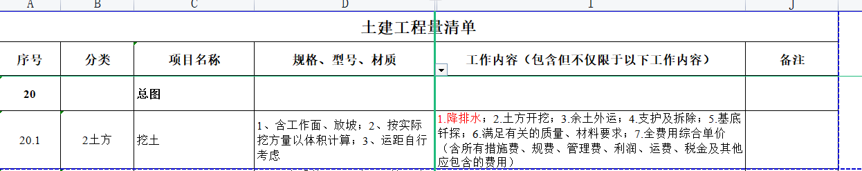

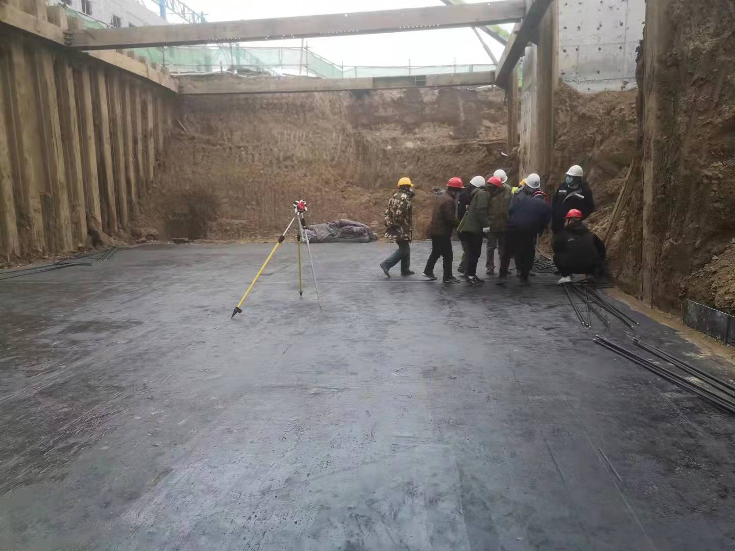

悬赏问题 如图,根据工程量清单和工作内容,如果只进行了部分区域的深基坑钢板桩支护,我可以要求对这部分费用进行额外计费吗?(附上相关施工方案和专家讨论)

可以按照实际使用的钢板桩数量和规格单独列出费用。
知识分享:在工程项目中,如果因为特定原因导致部分使用了非常规的支撑方式,如钢板桩,且这些支撑对整体成本有显著影响,通常是可以将其费用单独计入工程结算中的。但具体操作需参照合同条款、工程规范以及与业主或监理单位的沟通结果,确保费用合理性并得到认可。建议提供详细的工作记录和成本分析以支持费用索赔。
