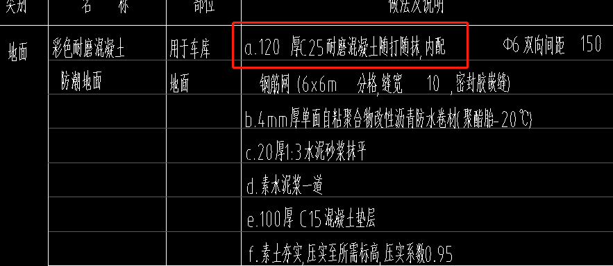

悬赏问题 如图,在编制工程预算时,耐磨混凝土是否有对应的定额子目可以参考?
sos62317 2024-12-25 16:19:47 接下悬赏并解答
zlxz3859
 能在工程预算中找到耐磨混凝土的定额项目吗?
耐磨混凝土中的11-2-17编号可能指的是《建筑装饰装修工程质量验收规范》(GB50210)中的一个特定章节或子目,例如“金刚砂耐磨地坪”施工的质量验收标准。
相关专业知识:
• 耐磨混凝土是用于地面、楼面等需要高耐磨性能的建筑材料,常用于工业厂房、仓库、停车场等领域。
• 《建筑装饰装修工程质量验收规范》是一份详细规定各类装饰装修工程施工质量验收要求的标准,其中包含多个子目来指导不同类型的施工工艺。
• 11-2-17 可能对应的是该规范中关于金刚砂耐磨地坪施工的技术要求、验收方法等内容,具体需查阅规范原文以获取详细信息。
