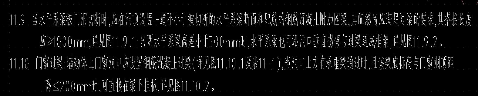

悬赏问题 如图,根据这个说明,水平系梁可以替代过梁角色吗?
w317476328 2024-10-25 09:07:26 接下悬赏并解答
lurkerzz
 能用水平系梁替换过梁吗?
不可以,通常情况下水平系梁不适用于替代过梁。
相关常识:过梁主要负责承受来自楼面的垂直荷载并传递给,而水平系梁则主要用于水平方向的荷载传递。两者在结构中的作用和设计要求不同。如果混用可能会导致结构不稳定或者承载力不足,因此应严格按照建筑设计规范进行施工。
