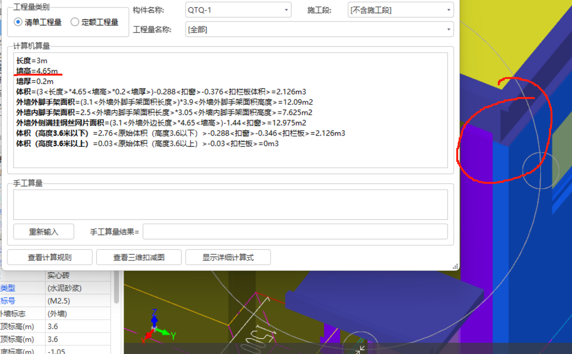

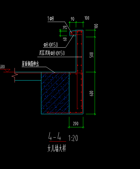

悬赏问题 如图,栏板的设计是否可以考虑与墙面的扣减?为什么我的设计中栏板碰到墙面时不自动减去1.05至3.6米的高度,特别是当女儿墙底部位于600毫米高的梁上时?
