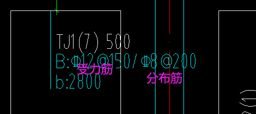

悬赏问题 如图,在设计条形基础时,能否排除分布筋的需求?不放置分布筋是否合理?图纸上为什么不标注分布筋呢?请详解图片中的情况。
yefsj 2024-09-30 17:25:56 接下悬赏并解答
nanyang52
 能否省略条形基础的分布筋?是否必须在条形基础上布置分布筋?无分布筋可行吗?为何我的设计图纸未包含分布筋?看图解析:
图纸明确展示了分布筋的存在。
相关领域知识:在结构工程中,条形基础的设计通常会考虑到整体稳定性与承载力。分布筋(也称为水平)的作用是均匀分布地基压力,防止局部过载,增强基础的整体性。如果设计图中明确标明了分布筋,那么它是必不可少的一部分,除非有特殊的设计考虑或工程师的专业判断。因此,如果没有看到图纸上的分布筋,可能意味着它们被隐含在其他构造细节中,或者在特定条件下可以省略,但这种情况下应由专业人员来确认。
