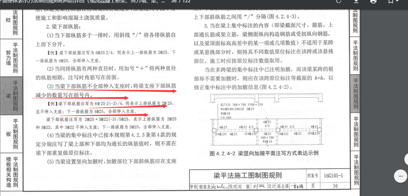

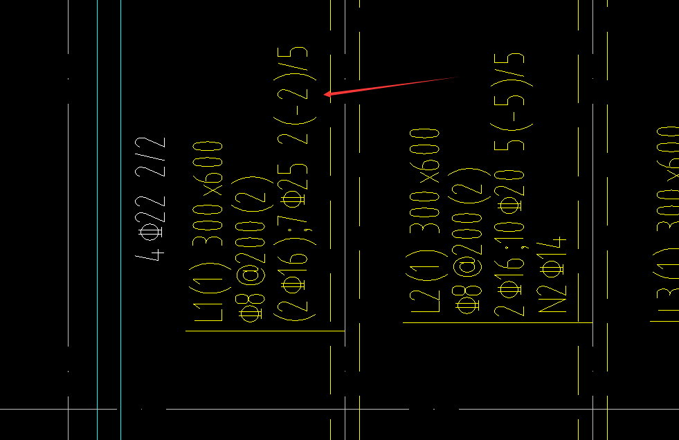

悬赏问题 如图,我对这个梁标注不太理解,能否详细解释一下?
小小喜儿 2024-09-10 16:04:04 接下悬赏并解答
韩韩2
 能帮我解读一下这个梁标注的含义吗?
不需要在输入中包含支座下部的钢筋信息。
小贴士:在建筑施工图中,梁的标注通常会包括尺寸、类型、配筋等重要信息。支座下部钢筋的表示可能因设计规范或具体工程而异,有时候会在其他部分详细说明,或者直接在图纸上标出。如果你提供的梁标注没有明确指出这部分钢筋,可能意味着它默认或者已经在其他地方独立列出,以避免冗余或简化表达。在查阅时,请确保检查所有相关的构造细节图或文字说明。
