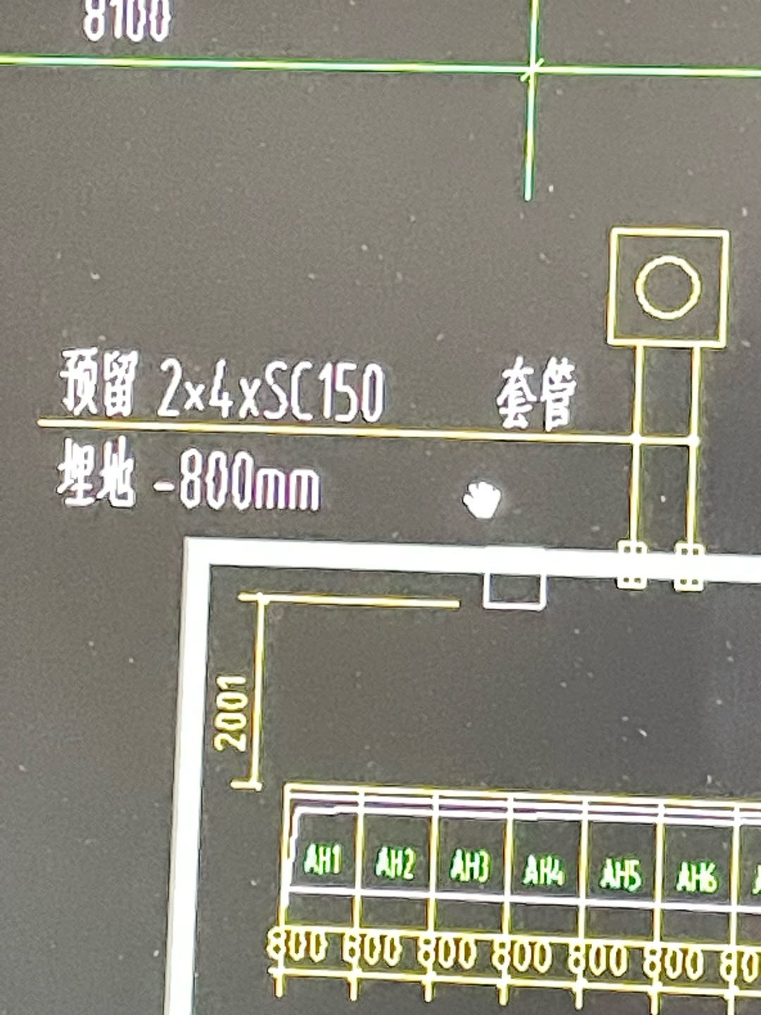

悬赏问题 如图,我对2*4*SC150预留套管表示困惑,能否详细讲解一下它的组成部分?
杭州诚信建 2024-12-31 14:49:31 接下悬赏并解答
rixinyiwan
 能帮我解读一下2*4*SC150预留套管的含义吗?
这个预留套管设计包括了共八个SC150规格的,它们均匀分布成两行,每行各有四根。
• SC150:这是一种常见的钢管尺寸标识,其中"S"通常代表焊接钢管,"C"可能指的是特定的连接方式或标准,而"150"则可能是钢管的壁厚或者外径,具体数值需查阅相关规格表。
:在建筑施工中,预先安装在结构内的管道支架,用于固定和保护后续安装的管道。
• 分两排布置:这种布局有助于提高空间利用率,并便于后期维护和检修。
