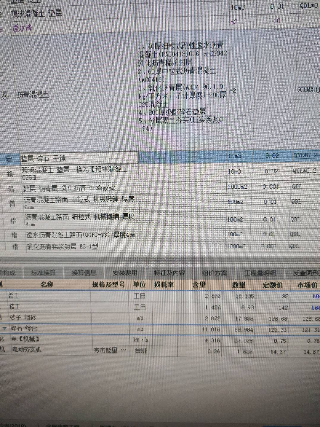

悬赏问题 如图,我的200mm碎石含量表示为每立方11.016,这是否意味着如果是100厚的话含量会有所不同?求解答,感谢!
 买的200厚碎石,含量标注每立方11.016,是否相当于100厚的含量?
按照标准体积计算,这个含量是以每10立方米(10m³)为定额单位。
温馨提示:在工程材料用量中,定额单位通常指的是在标准状态下用于计量和报价的基础体积或重量。例如,碎石的含量如果以10立方米作为定额单位,就意味着在10立方米内包含的该材料数量。这样可以方便进行成本估算和施工管理。如果你的200厚碎石含量是针对10m³给出的,那么实际使用时可能需要根据具体厚度调整用量。
