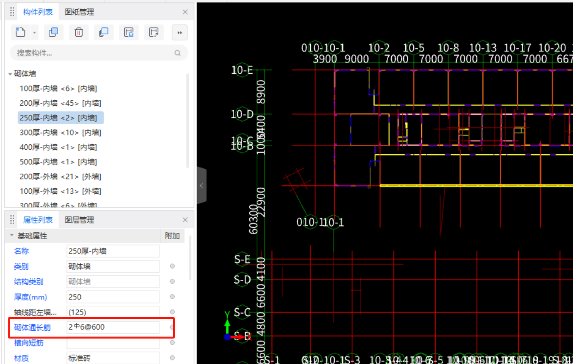

悬赏问题 如图,当构造柱位于门窗附近且一端邻接墙面,另一端靠近钢筋时,是否还需增设拉筋?如果是其他钢筋区域呢?
xin66xin 2025-01-13 11:32:45 接下悬赏并解答
sunarczhb

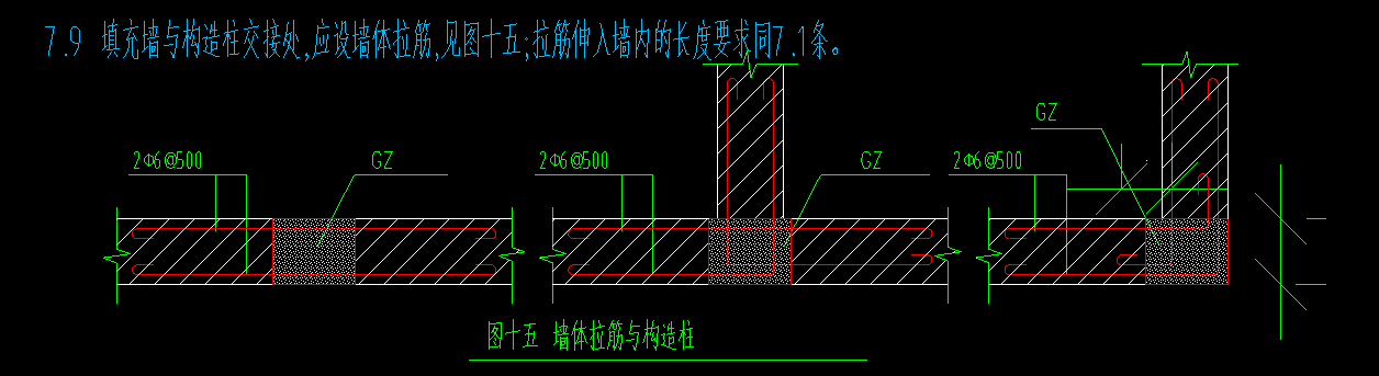

 门窗旁的构造柱需不需要额外加拉筋?其他钢筋处又该如何处理?
构造柱在门窗旁边与墙体相邻的情况下,通常无需额外添加拉筋,除非设计有特殊要求。参考上文所示的情况。
相关领域知识:
1. 构造柱的作用主要是增强建筑物的整体刚度,一般情况下,其自身结构已经能保证稳定性。
2. 如果设计规范或建筑图纸明确指出需要增加拉筋,应按照专业指导进行施工。
3. 门窗附近的构造柱可能受到门窗开启和关闭的影响,所以有时会考虑加强固定,但不一定是通过拉筋。
4. 施工前务必查阅设计文件和现行建筑规范,以确保满足所有安全及结构要求。
