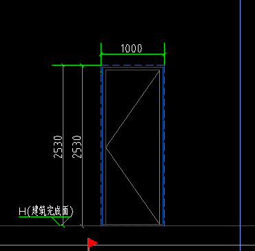

悬赏问题 如图,我在设计门窗时,如果楼底结构标高为-0.8米,建筑完成面标高为0.0米,门的离地高度应该从哪个标高开始计算,是从结构标高低0.8米还是从建筑完成面上升0.0米?

门的离地高度应从建筑完成面标高开始测量。
相关领域知识:在建筑设计中,门窗安装的高度通常以建筑物的外部参考基准为准,也就是建筑完成面,因为这是实际安装和使用者接触到的部分。如果结构标高包含基础部分,而门的具体安装位置是在完成面上,所以门离地高度不涉及结构标高的负值。因此,当你提到门窗离地高度时,应当从建筑完成面的0.0米开始计算。
