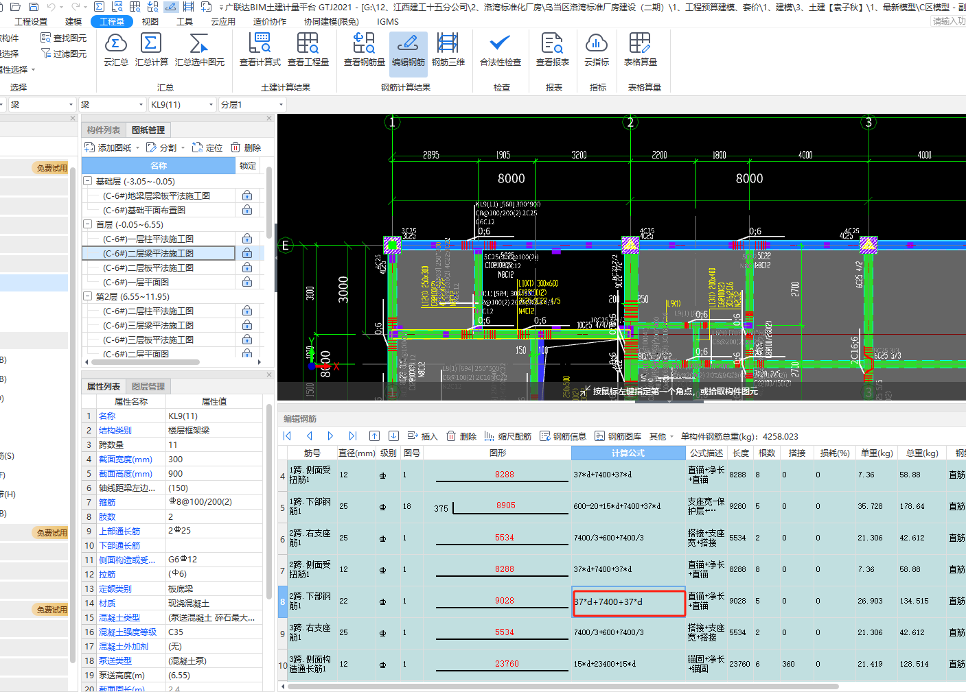

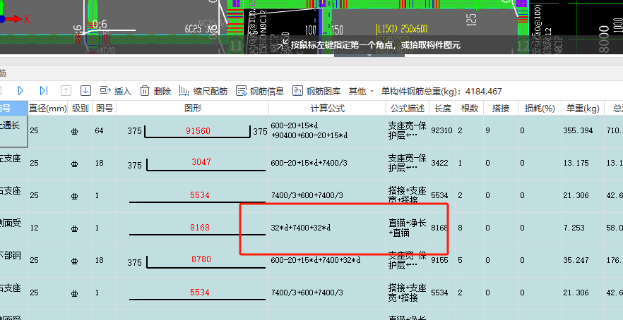

悬赏问题 如图,在设计中,为什么同样属性的梁锚固长度会有32d和37d的区别?
orangecity 2025-01-01 15:32:22 接下悬赏并解答
naturewxp
 梁锚固长度差异:为何一个为32d,另一个是37d?
检查等级和抗震等级是否匹配。
相关常识:
1. 混凝土等级:不同的工程可能使用不同强度等级的混凝土,这会影响结构件的设计参数,包括锚固长度。
2. 抗震等级:在地震区,建筑物的抗震等级会直接影响到结构的安全性和设计规范,锚固长度需相应调整以满足抗震要求。
3. 设计规范:建筑行业的设计规范如《混凝土结构设计规范》(GB50010)中规定了不同条件下的锚固长度计算方法,不同标准可能导致尺寸差异。
4. 施工实践:施工过程中可能存在实践经验或施工习惯的影响,这也可能导致看似相同的属性有不同的锚固长度。
