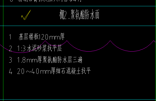

悬赏问题 如图,我对这种定额感到困惑,能否解释一下它的意思?
曾瑞龙 2024-12-11 20:18:32 接下悬赏并解答
chitxd
 理解这种定额的含义是什么?
无需理会底层楼板的设计。
相关信息:在建筑设计或翻新项目中,"基层楼板"通常指的是建筑物结构中的底层地板,它可能是、木头或其他材料制成的基础层。如果专业人士建议"不用管基层楼板",可能意味着当前讨论的问题与底层楼板无关,或者底层楼板已经满足了要求,不需要额外改动。但具体情况还需结合具体工程背景来解读。例如,如果是装修层面,可能是因为设计已考虑到楼板结构,或是底层楼板不需要特别处理以适应新的装饰需求。
