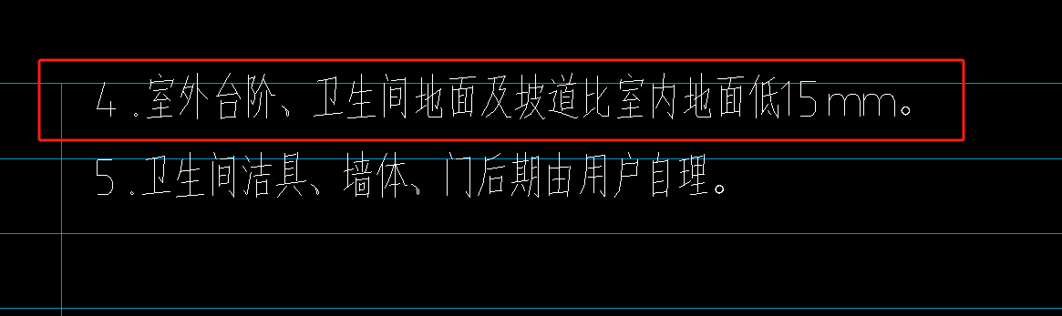

悬赏问题 如图,如何解读这句话的意思?
apcpower 2025-05-04 18:00:55 接下悬赏并解答
wuxisurui
如图,如何解读这句话的意思?
 理解这句话的含义是什么?
卫生间地面比其他房间低15毫米,其完成面标高相对较低。
相关经验分享:
• 室内装修高度差标准:在进行建筑设计时,不同区域的地面高度可能存在差异,如卫生间为了防水通常会略低于其他房间。
• 完成面标高:指地板表面到天花板或地板下设施(如管道)的距离,这里是描述卫生间地面与整体空间的关系。
• 防水措施:卫生间设计中,地面低于其他区域有助于排水,并防止水分扩散至其他区域造成损坏。
• 施工注意点:施工时需确保这种高度差符合规范,且做好过渡处理以避免积水和踩踏不适。
