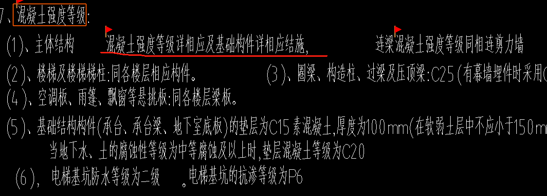

悬赏问题 如图,能帮我解释一下这句话的意思吗?
keimimi 2025-05-04 17:52:29 接下悬赏并解答
sxy791118
如图,能帮我解释一下这句话的意思吗?
 理解这句话的含义求助
在设计图纸中,强度通常会在结构图或楼层表中进行具体标注。要查找这个信息,可以参考楼层表,那里会有详细的标定。在我的示例图纸中,确实找到了这样的独立标注。此外,也可能在结构说明书中找到关于混凝土强度的具体要求。
