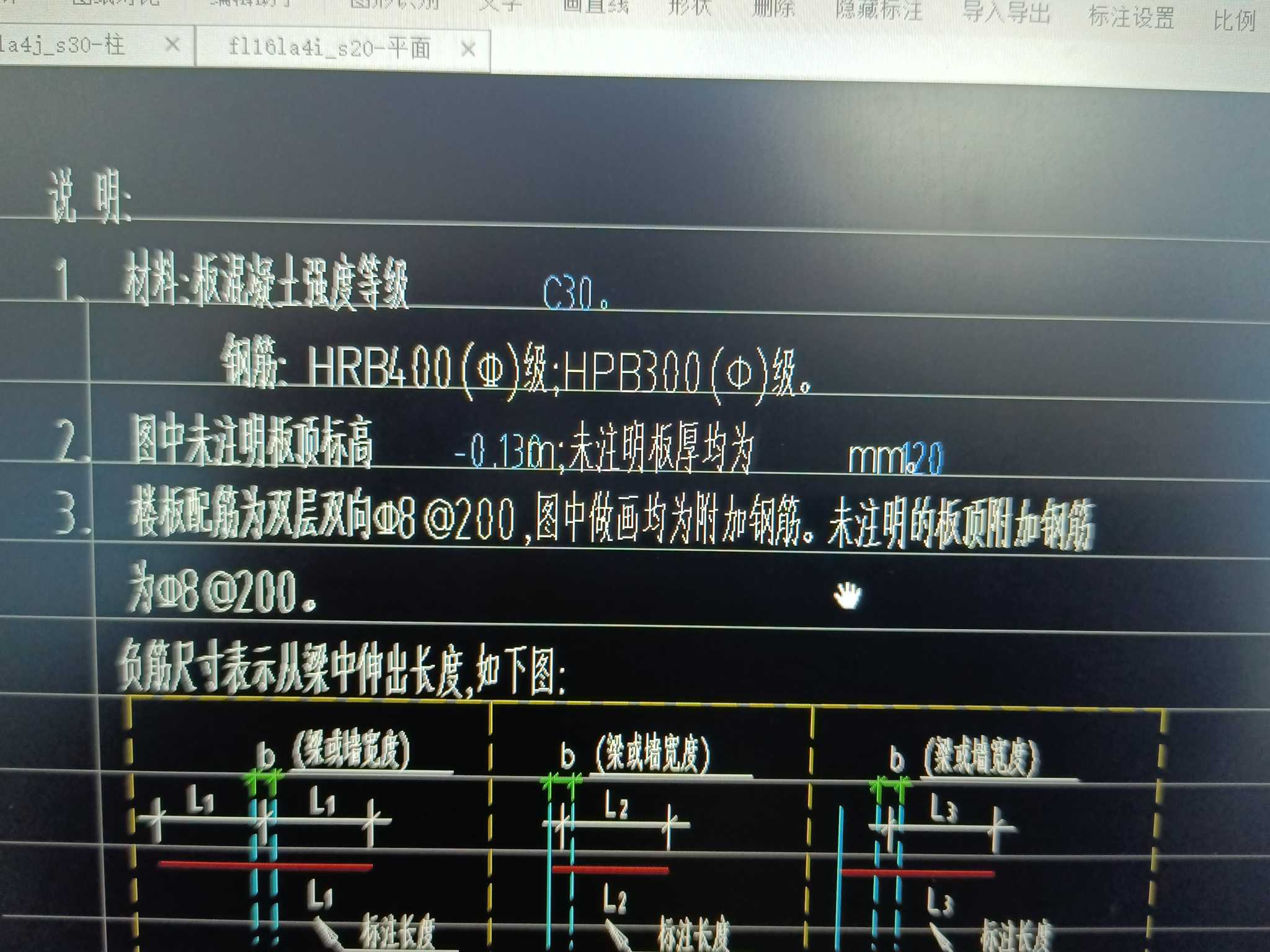

悬赏问题 如图,我在图纸上看到有画标注了附加钢筋,但不清楚未注明的板顶钢筋规格是C8-200怎么理解?
dugunake 2024-10-07 18:14:17 接下悬赏并解答
xjbtsjy
 理解这句话的含义:板顶附加钢筋标注不明情况下是C8-200
图中的所有线条表示的是附加,对于那些没有明确标识的板顶钢筋,默认按照C8@200的规格处理。

1. 附加钢筋:在建筑结构设计中,附加钢筋通常用于增强主要承重构件的承载能力或抵抗局部应力集中。
2. C8-200:这是钢筋型号和直径的表示,其中"C"代表保护层对钢筋的最小距离,"8"代表钢筋级别(HRB400或HRBF400),"200"是指钢筋的公称直径为20毫米。
3. "@200"意味着钢筋之间的间距是200mm,这是一种常见的钢筋布置方式。
4. 如果图纸中没有明确标注,工程师通常会依据规范或经验进行默认设置,如此处提到的C8@200。务必确认是否符合工程项目的具体要求。
