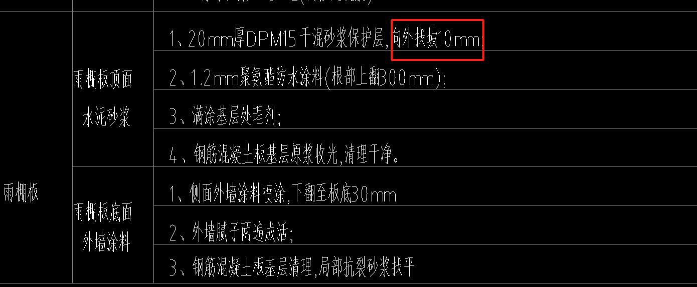

悬赏问题 如图,向外找坡10mm是指在设计或施工中增加10毫米的斜度吗?
lyh120002 2025-02-20 10:35:56 接下悬赏并解答
chenguo118
 理解
这个描述指的是基础结构的设计。当提到"向外找坡10mm,基本厚度20mm"时,意味着初始的基础层厚度为20毫米。通过找坡技术(即逐渐增加材料厚度以形成斜面),最薄的部分仍保持20mm,而在边缘区域,由于斜坡的增加,厚度会提升到30mm。这样做的目的是为了排水顺畅,确保地表水能够有效地排出,防止积水引发的问题。
