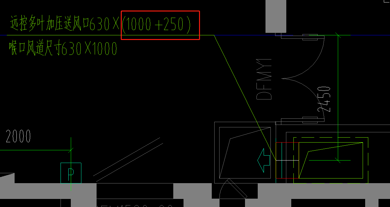

悬赏问题 如图,我在处理暖通资料时遇到“1米+0.25”,这代表什么,能否给予解释?
lyg781031 2024-09-18 09:49:55 接下悬赏并解答
orchid呵呵
 理解暖通中的
详细规格如下:
• 尺寸描述:宽度为630毫米,长度为1250毫米。
• 风口部分:尺寸为630毫米乘以1000毫米。
区域:占据630毫米乘以250毫米的空间。
相关领域:
1. 多叶送风口:是一种可调节空气流量的通风设备,通过叶片的开合来控制风量大小。
2. 尺寸单位:在建筑或暖通行业中,常用的尺寸单位包括毫米(mm)。
3. 组成结构:通常由风口主体和执行机构两部分构成,后者用于驱动叶片的操作。
4. 安装与计算:了解每个部分的尺寸有助于精确安装和确保系统性能。
5. 空间效率:执行机构所占空间要考虑到不影响整体系统的运行效率。

您的回答让我豁然开朗,谢谢您。
