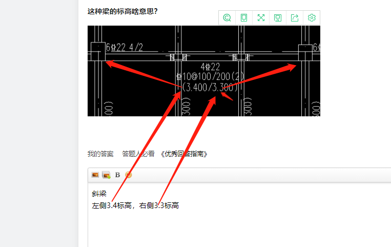

悬赏问题 如图,我对梁的标高表示困惑,能否解释一下其具体含义?
 理解梁的标高的含义是什么?
两侧的高度标注分别为左侧3.4米和右侧3.3米。
相关专业知识:
• 斜梁标高:在建筑施工图中,斜梁的标高是指该梁相对于地面或楼面基准点的高度,通常以米(m)为单位。这里的"3.4"和"3.3"就是具体的垂直高度。
• 左侧与右侧:指的是梁在结构上的左右位置,可能是按照设计图纸或者现场测量时的参照方向来区分的。
• 常见标注方式:在建筑设计文档中,可能还会包括梁的底部标高、顶部标高等,以便于工人准确安装和定位。
