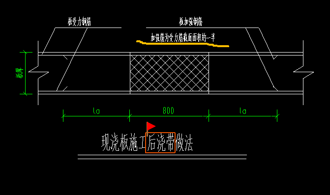

悬赏问题 如图,如何解读那句被划线的内容?

如图,如何解读那句被划线的内容?

按照设计规定,加强筋的配置通常会以受力用量的一半为准。若受力钢筋的直径间距设定为C10-100mm,那么加强筋的直径间距则会选择一个较大的值,比如C10-200mm。
1. 加强筋的作用:增强结构的局部承载能力和刚度,防止裂缝过早出现。
2. 钢筋间距(C)定义:指相邻两根钢筋中心线之间的距离,单位一般为毫米(mm)。
3. 设计原则:确保满足建筑结构的安全性与经济合理性,包括合理布置加固钢筋以优化整体性能。
4. 相关规范:《混凝土结构设计规范》GB50010中对钢筋间距和加强筋设置有详细的规定。
