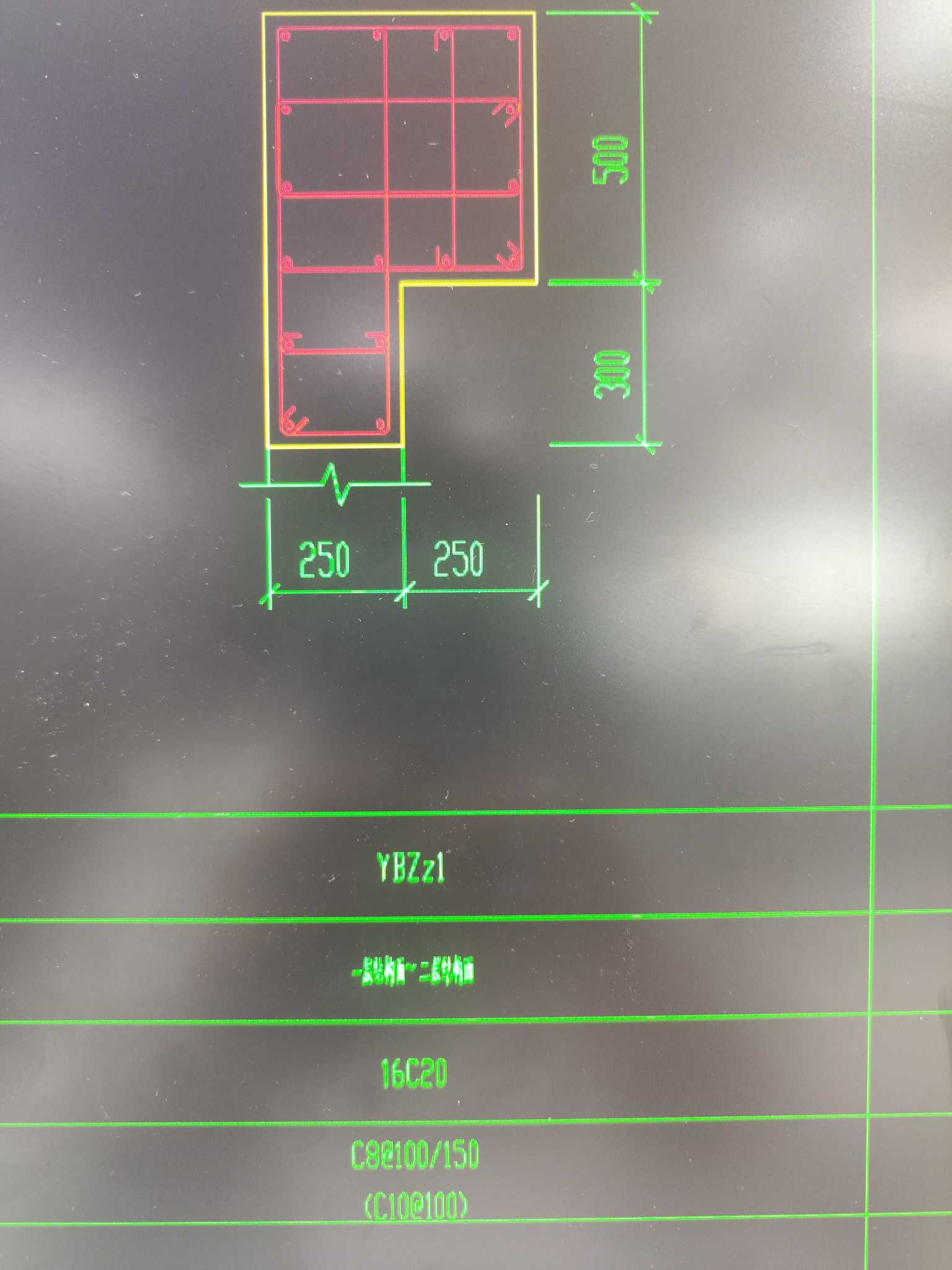

悬赏问题 如图,我在查看柱子钢筋信息时,那些在括号内的部分属于二层的详细属性说明吗?
zys99 2024-12-09 18:33:50 接下悬赏并解答
我心飞扬啊
 理解的柱子钢筋属性是在括号里的二级描述吗?
柱子钢筋的标注中,在梁与柱交接的地方,通常指的是节点区箍筋,并非括号中的内容。具体来说,如果在定义柱子时提到的C10-100,这是指直径为10mm的级热轧带肋钢筋,用于加强节点区域的连接。这个箍筋并不是常规的柱身钢筋,而是专门针对节点设计的。

• 节点区箍筋:柱子和梁相交或楼板支撑处的加强钢筋,保证结构稳定性。
• HRB400:高强度混凝土用钢筋,抗拉强度高于335MPa。
• 钢筋直径:影响承载能力和施工安装,C10-100表示直径10mm的钢筋。
• 柱子定义:包括尺寸、配筋、材料等参数,确保结构承载能力。
