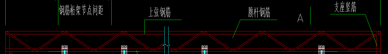

悬赏问题 如图,我的认知中,压型钢板的支撑筋是否等同于腹杆钢筋?
songfusen 2024-12-21 14:26:21 接下悬赏并解答
nomomo
 理解的压型钢板支撑筋是不是就是腹杆钢筋?
确认无误,压型钢板的支撑筋通常指的是腹杆钢筋。
扩展阅读:压型钢板是一种常见的建筑用钢材,其结构中支撑筋起到增强整体稳定性和承载能力的作用。腹杆钢筋,即横向或斜向分布的加固钢筋,它们在板件内部形成网格状结构,对板承受剪力和弯矩起着关键支撑作用。因此,在很多情况下,支撑筋确实特指这种腹杆钢筋。
