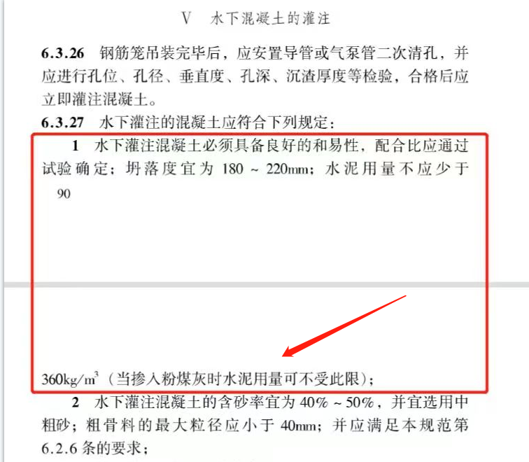

悬赏问题 如图,在使用粉煤灰的情况下,水泥用量的规定是否有特殊考虑?
abalkl 2024-09-27 17:03:05 接下悬赏并解答
Monhey
 理解的“渗入粉煤灰时水泥用量不受限制”是什么意思?
你好,如果掺入了的最小用量可以不拘泥于常规规定(例如通常的360kg/m³),但具体还是要参照工程设计或标准要求。
• 粉煤灰是一种工业副产品,作为混凝土掺合料能减少水泥用量,提高混凝土性能。
• 水泥用量的调整需考虑粉煤灰的活性、细度以及与水泥的相容性等因素。
• 一般情况下,粉煤灰可以替代部分水泥以达到节能减排的目的,但确保结构安全的前提下,最低水泥含量不能低于设计值。
• 在施工中,应根据实际情况进行试验验证,以确定最佳的水泥-粉煤灰比例。
