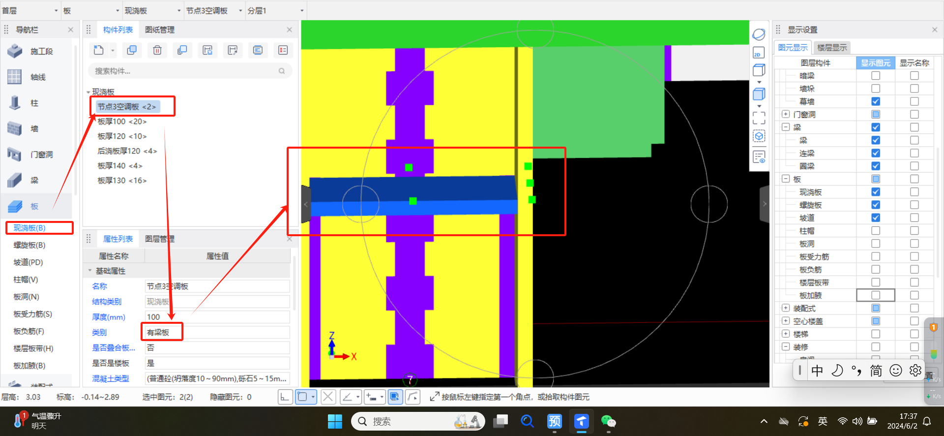

悬赏问题 如图,我的理解中空调板被称为“平板”,那它的特点是什么?它和有梁板有什么不同?
zhangll0 2025-05-04 14:51:54 接下悬赏并解答
lxp1365415
 理解的空调板是平板类型吗?它与有梁板有何区别?
空调板确实属于平板类型的设计。
相连知识:平板式空调板的特点通常包括结构简洁,没有内部支撑的梁或柱,直接安装在上,节省空间且外观平整。相比之下,有梁板会在板下方设置承重结构(如梁),提供额外的稳定性。选择平板还是有梁板主要取决于建筑物的结构需求、承重能力和设计风格。
