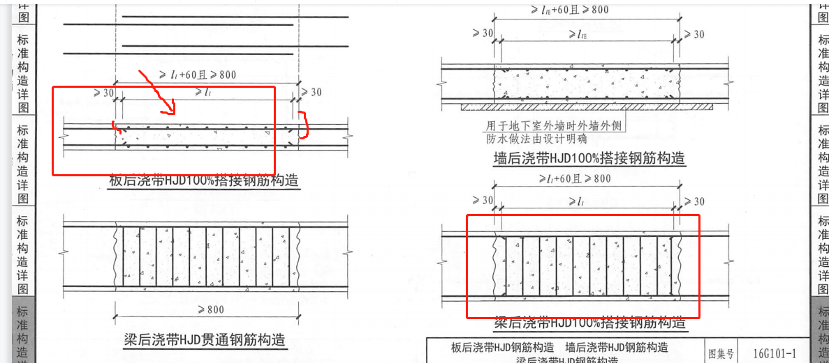

悬赏问题 如图,根据图集,附加在后浇带两侧的钢筋长度确实是lae吗?
myz127312 2024-10-09 09:56:26 接下悬赏并解答
zpy861014
 理解的后浇带100%搭接钢筋配置对吗?
只需确保满足100%搭接要求即可。
