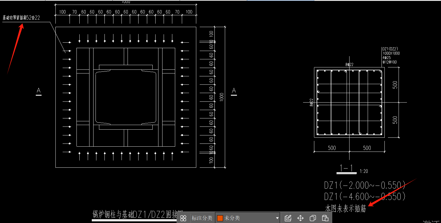

悬赏问题 如图,这里的插筋概念是否特指连接柱体和地基的钢筋?但我发现其根数似乎不匹配,这是怎么回事?
jinshuang 2024-12-30 12:53:10 接下悬赏并解答
dino0tw
 理解的插筋是指连接柱与基础的钢筋,但数量不符是这样吗?
可能是设计图中预留下了额外的钢筋以满足结构需求。
相关专业知识:
1. 预留钢筋:在建筑工程中,为了应对可能的施工误差、膨胀或未来增加载荷,工程师通常会预留一些多余的钢筋(也称为冗余钢筋)。
2. 柱筋配置:柱子的钢筋配置需严格按照设计图纸进行,包括主筋、分布筋等,确保结构稳定性。
3. 检查图纸:如果你对钢筋的数量有疑问,应仔细核对设计图纸或者咨询专业人员,以确保正确无误。
4. 施工规范:遵循国家建筑施工的相关规范,如《结构工程施工质量验收规范》GB50204,对于钢筋的数量和位置有明确要求。
