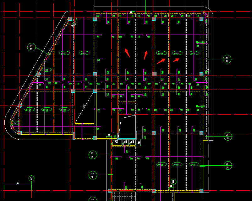

悬赏问题 如图,如果图纸上没有明确标注板筋,那么没有画出钢筋线的地方真的不会有钢筋吗?
 理解的“板筋未注明”是指什么?
 理解的“板筋未注明”是指什么?

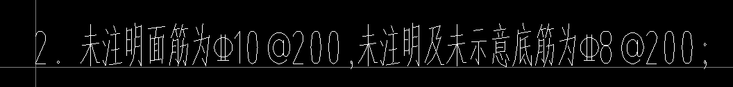

在设计中,“板筋未注明”的含义并不是仅指画出的地方才有,实际上,即使没有特别标示,底筋也是需要按照规范设置的。如果没有画出或标明底筋,通常意味着设计师或工程师会依据标准规定来安排钢筋布局。
相关理论基础:
• 板筋是结构设计中的重要元素,包括主筋和底筋,它们共同支撑楼板的重量。
• 专业图纸通常会详细标注钢筋位置,但有时可能简化表示,这时就需要理解和遵循建筑规范(如《结构设计规范》)来确认钢筋的存在。
• 未注明的情况下,底筋的存在与否应参考行业标准或与建筑师、结构工程师沟通以确保施工质量。
