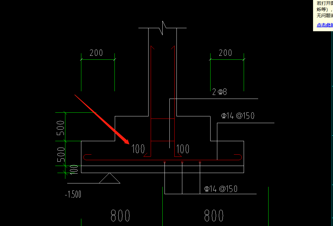

悬赏问题 如图,这个描述中的100mm弯折长度是否全面考虑了135°弯钩?
董xiaoyu 2025-01-03 11:02:19 接下悬赏并解答
guohuajie13
 理解的100mm插筋弯折长度是否包含135°弯钩?
弯折尺寸不涉及弯钩部分。
相关专业知识:
• 插筋弯折长度通常指的是在直线段后的实际弯曲部分长度,而不包括形成90度或135度弯钩所需的额外空间。
• 弯钩是钢筋设计中的重要组成部分,它负责承受剪力和固定位置,但计算时一般只计入直段的弯折长度。
• 在建筑设计规范中,明确区分了钢筋的理论长度(仅直段)与安装长度(包括弯钩),以确保结构安全和施工准确。

谢谢您的快速回复。
