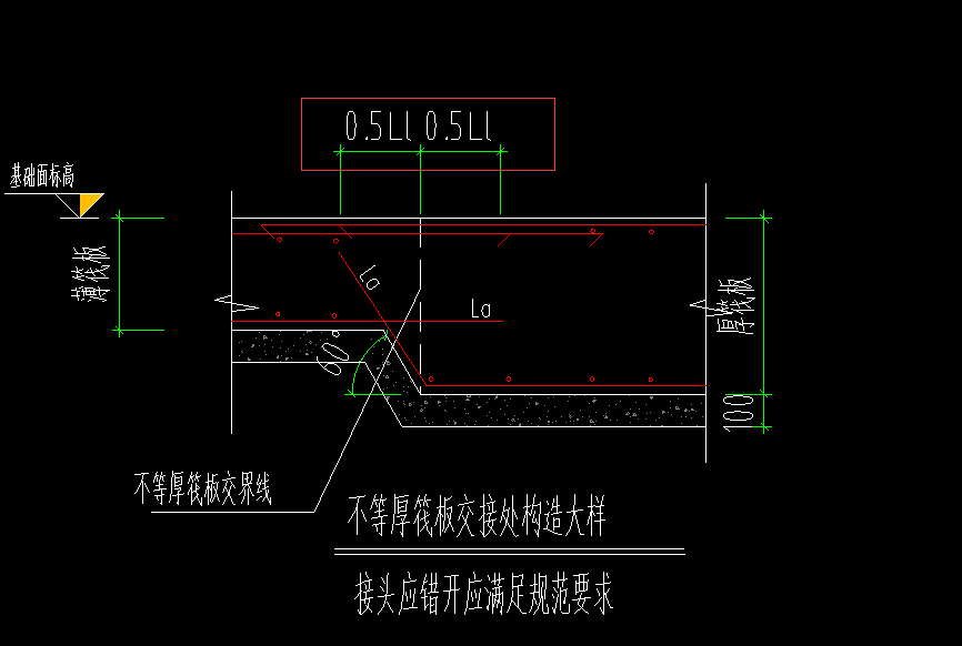

悬赏问题 如图,能帮我解释一下 0.5L l 这个标识代表什么意思?
AnckSuNamun 2024-10-22 16:12:51 接下悬赏并解答
50100945
 理解
交错搭接的锚固长度乘以系数0.5
相关理论基础:
• 钢筋锚固长度:在建筑施工中,为了确保结构稳定性和连接强度,钢筋通常需要延伸一段距离插入混凝土内部,这段延伸的部分称为锚固长度。
• 错开锚固:这是一种防止钢筋因单一受力而断裂的设计策略,通过改变不同钢筋的搭接位置,提高整体结构的抗震性能。
• 乘以0.5系数:可能是设计规范或工程实践中的特定计算方法,可能是因为考虑到安全余量、材料性能差异或其他因素,实际应用时对标准值进行调整。具体原因应参考相应的工程设计手册或咨询专业人士。
