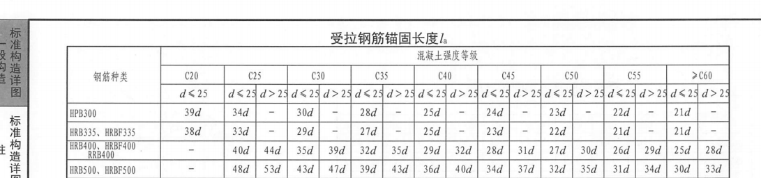

悬赏问题 如图,作为非抗震结构的楼层板,其板面筋的锚固长度是否直接参照平法LAB中的规定来计算?
ycg_uo 2024-09-29 20:30:17 接下悬赏并解答
祁景芳

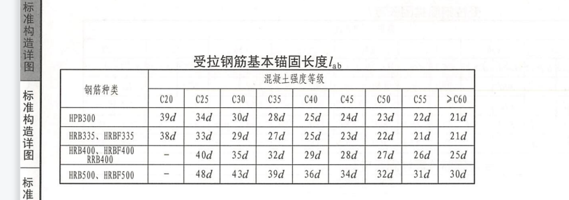

"LAb"(或者"L方法")通常指的是Labelling Method在建筑结构设计中的应用,用于确定板面筋锚固长度的具体数值。这个符号代表了平法标注中关于抗震构造要求的部分,具体长度会依据建筑设计规范、抗震等级及材料特性等因素进行计算。
• 平法标注(Labelling Method)是建筑施工图中常见的表示结构布置的方式。
• 钢筋锚固长度是指钢筋延伸至结构端部的距离,确保足够的受力传递。
• 对于非抗震构件,锚固长度可能相对较小;但在抗震设计中,由于安全性考虑,锚固长度会有更严格的规定。
• 建筑设计规范如《混凝土结构设计规范》GB50010或《建筑抗震设计规范》GB50011会对不同类型的构件提供具体的锚固长度计算公式和指导。
