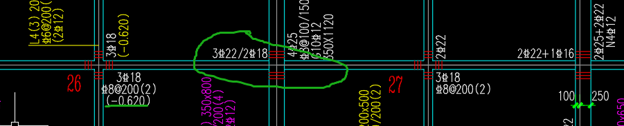

悬赏问题 如图,针对梁高不一致的情况,如何设计支座负筋的合理配置?
nuoyaxinlan 2024-12-17 10:15:40 接下悬赏并解答
houyi2023
 两边梁标高差异大,支座负筋如何正确布局?
灵活调整,当无法直接拉通时,可通过相互锚固来实现连接。
相关知识点:
• 不同标高的梁处理原则:在结构设计中,遇到梁高差问题时,应优先考虑能否通过调整构造措施(如加设附加箍筋、预埋件等)使能够顺畅通过。若实在无法拉直,则需确保锚固可靠,通常采用两端锚固或适当长度的伸入。
• 锚固技术:锚固是保证不同标高构件间钢筋有效连接的关键,常见的锚固方法包括机械连接、焊接和化学胶粘剂结合。选择合适的锚固方式取决于材料类型、施工条件及工程规范的要求。
• 结构计算与验算:在进行支座负筋布置时,还需考虑承载力、稳定性等因素,并确保满足抗震、抗扭等相关规范要求。必要时,可能需要进行专业的结构分析计算。
