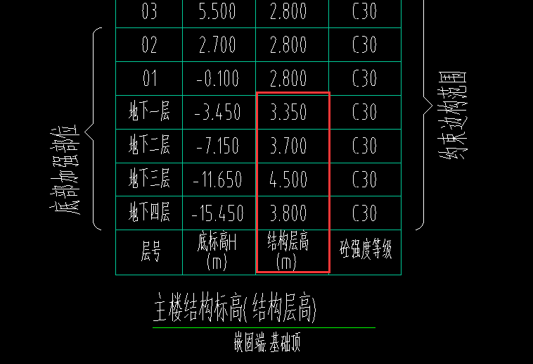

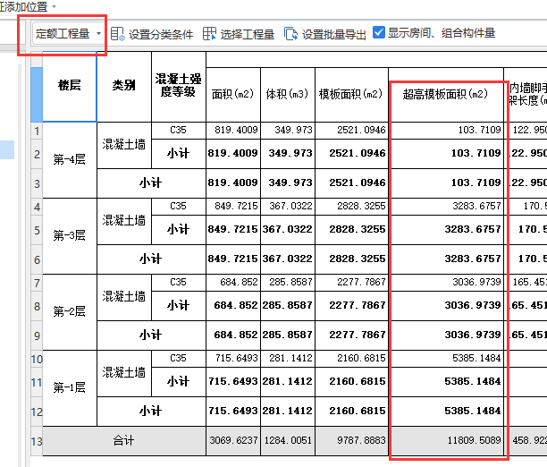

悬赏问题 如图,对于地下一层3.35米的墙体,超高模板工程量为何如此庞大?能否直接套用定额工程量计算方法?
haoxwx 2025-03-13 10:11:39 接下悬赏并解答
jc_滦县建筑设计所
 可以直接根据超高模板定额计算工程量吗?为何地下一层高度3.35米时,墙体模板工程量巨大?

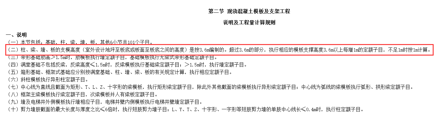

这个较高的工程量可能是按照“不足一米也按一米计算”的规则估算的。
相关领域:在建筑施工中,特别是在计算超高模板工程量时,通常会有一个特殊的处理方式,即如果实际高度超过标准层高的部分不满一米,也会按照一米来计入工程量。这种做法确保了对额外劳动和材料需求的充分考虑,因此会导致计算出的工程量比实际尺寸更大。这是为了保证工程计价的准确性以及可能存在的风险和人工成本。
